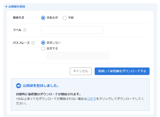

自動生成で登録する場合
1.「SSH設定」をクリック
サイドメニューの「サーバー管理ツール」内の「SSH設定」へ遷移します。
画面が表示されましたら「+公開鍵を登録」をクリックしてください。
2. 「登録して秘密鍵をダウンロードする」をクリック
公開鍵登録の画面が表示されましたら、「ラベル」の入力を行い、「登録して秘密鍵をダウンロードする」をクリックします。
- パスフレーズを設定する場合
秘密鍵にパスフレーズを設定する場合は、パスフレーズの項目で「設定する」を選択し、パスフレーズを入力してください。
3.秘密鍵をPC上の任意の場所に保存
「公開鍵を登録しました。」画面が表示され、自動的に秘密鍵のダウンロードが始まりますので、PC上の任意の場所に保存します。
(ファイル名:[サーバーID].key)
保存された秘密鍵を利用して「SSHソフトの設定(Tera Term)」を行ってください。

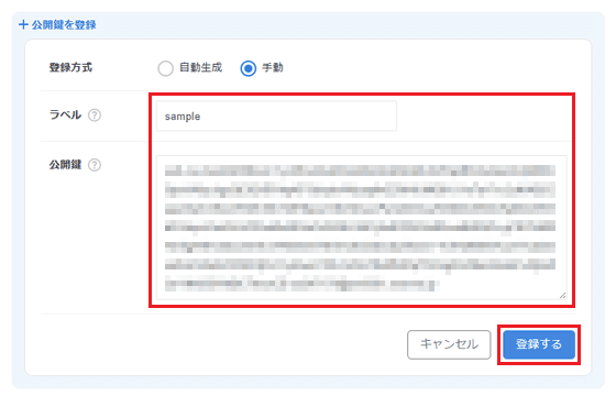

手動で登録する場合
1.「SSH設定」をクリック
画面が表示されましたら「+公開鍵を登録」をクリックして、登録方式を「手動」にチェックしてください。
2.「ラベル」と「公開鍵」を入力し、「登録する」をクリック
「ラベル」欄に任意のラベル名、「公開鍵」欄にお手持ちの公開鍵を入力し、「登録する」をクリックします。
3.登録完了
一覧に追加されましたら、登録完了です。
