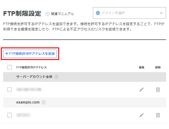

1. FTP制限設定を選択
サイドメニューの「サーバー管理ツール」内の「FTP制限設定」メニューへ遷移します。
2.「FTP接続許可IPアドレスを追加」をクリック
「FTP接続許可IPアドレスを追加」をクリックします。

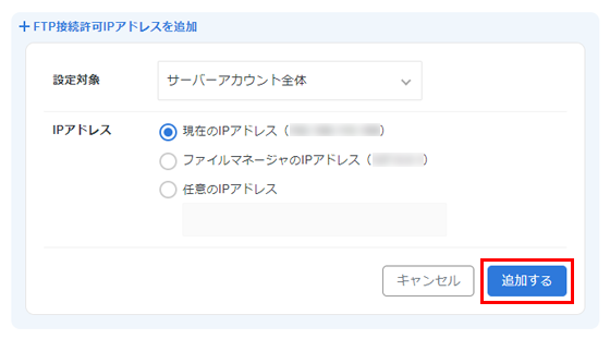

3. 設定対象の選択とIPアドレスの入力
設定対象、IPアドレスを入力し「追加する」ボタンをクリックします
※お客様のご利用のプロバイダによってはIPアドレスが変動する場合があります。
- 「設定対象」について
指定したIPアドレスによる接続制限を「サーバーアカウント全体」にするか「該当ドメインのみ」にするかを設定できます。
「設定対象」に「サーバーアカウント全体」を指定した場合
お客様のサーバーアカウント全体に対して制限が有効となります。「設定対象」に「ドメイン名」を指定した場合
該当ドメインのフォルダに対して制限が有効となります。例えば、「example.com」に対して許可IP「192.168.1.100」を設定すると、「example.com」フォルダ以下には、IPアドレスが「192.168.1.100」の環境以外からのFTP接続ができなくなります。
4. 設定完了
確認画面で入力内容を確認していただき、最後に「追加する」をクリックします。
