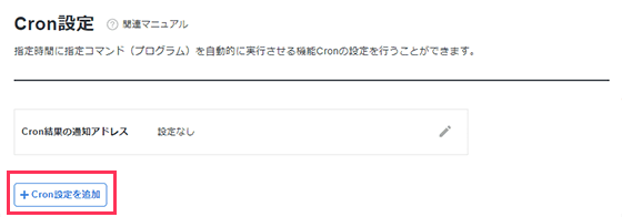

Cronの設定
1.「Cron設定」をクリック
サイドメニューの「サーバー管理ツール」内の「Cron設定」メニューへ遷移します。
2.「Cron設定を追加」をクリック
「Cron設定を追加」をクリックします。

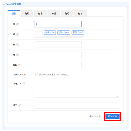

各入力欄をクリックすると記号を用いた記法の「入力補助ポップアップ」が表示されます。
ポップアップから「間隔(*/n)」などを選択し、Cron設定を入力できます。

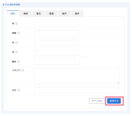

設定内容を入力し、「追加する」をクリックしてください。
Cronの設定例
毎日 PM10:00 に A というプログラムを実行したい場合、下記のように設定してください。
| 分 | 0 |
| 時間 | 22 |
| 日 | * |
| 月 | * |
| 曜日 | * |
| コマンド | Aプログラムを実行するためのコマンド |
- コマンドの記述例
PHPやPerlなどのスクリプトをCronで実行する際、 コマンドパスもあわせて記述してください。
また、実行するスクリプトファイルに対し、実行権限を付与するパーミッション(パーミッション値「701」など)に変更する必要があります。(例)abc.phpをPHP 7.4 で実行する場合
/usr/bin/php7.4 /home/サーバーID/独自ドメイン名/public_html/abc.php※コマンドパスについてはWPパネル「サーバー情報」の「コマンドパス一覧」より確認可能です。

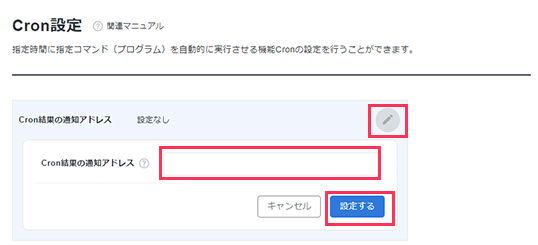

通知メールアドレスの設定
1.「Cron設定」をクリック
「WPパネル」内の「サーバー管理ツール」にて、「Cron設定」をクリックしてください。
2.「Cron結果の通知アドレス」を設定
「Cron結果の通知アドレス」枠内のペンアイコンをクリックして、通知するメールアドレスを入力し「設定する」をクリックします。
Cron結果通知について
「Cron結果の通知アドレス」に有効なメールアドレスが設定されている場合は、設定したメールアドレス宛にCronの結果通知が送信されます。
未設定の場合は、ホームディレクトリ直下の「Maildir」フォルダへと保存されます。
参考:Maildirについて
結果通知が不要な場合は、「Cron結果の通知アドレス」に【""】のみ入力し設定してください。
上記設定を行えばMaildirへ保存はされません。
